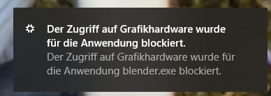

Das angehängte Bild zeigt den Moment wenn ein Reboot nötig ist :-)
